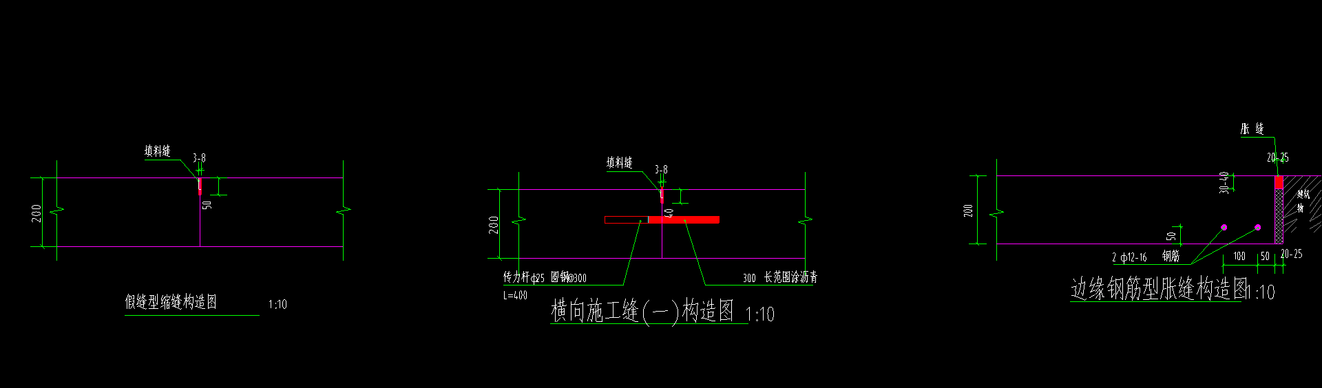

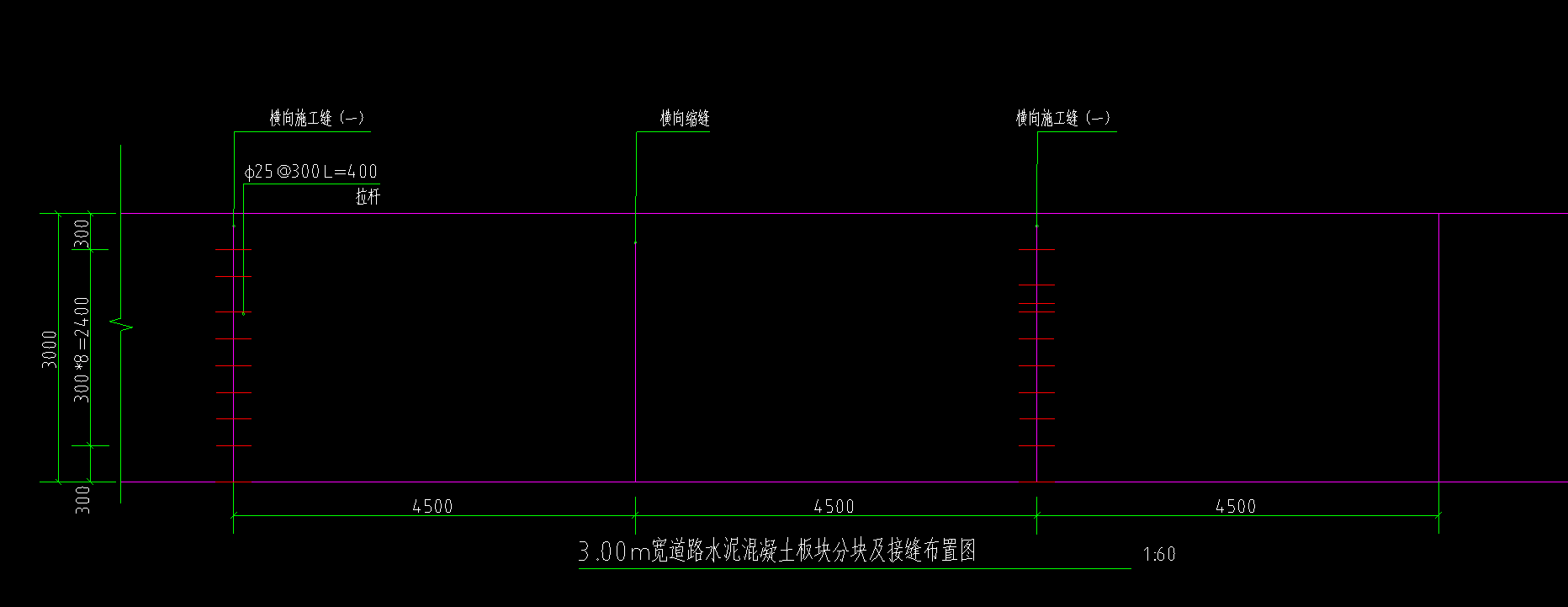

  • 請問傳力桿的根數(shù)和長度是怎么看的
    根數(shù)答疑解惑
    每道8根*橫縫數(shù)量
    2024-04-26 09:29:15
  • 按路寬度計算數(shù)量。按構(gòu)造圖計算長度。
