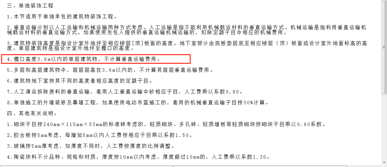

  • 關于定額的檐口高度3.6m以內的單層建筑物,不計算垂直運輸費用,如何理解?
    如題,假設我改造某樓棟10層裝飾,高度在3.6m以內,是否計取垂直運輸費?個人理解是應該計取,請教下大家。檐計取

    是只改造第10層

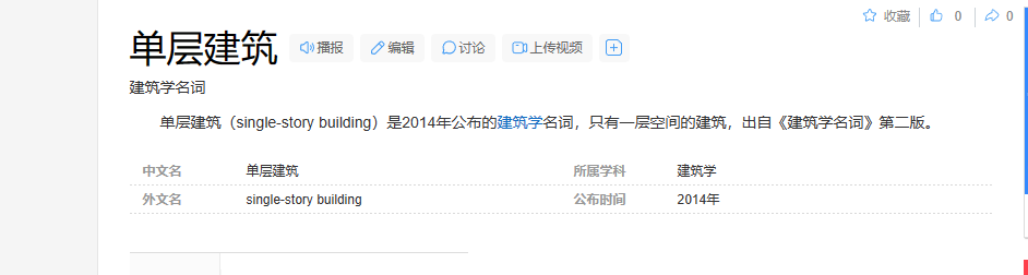

    10層肯定要算呢,從1樓運到10樓。單層是指建筑本身就只有一層,不是單指建筑物中的某一層
    2024-04-25 17:36:18
  • 第四條說的是3.6米以內的單層建筑,你的都10層了,既然是10層,每層按3米計算,高度也在30米了,肯定要計算垂直運輸
