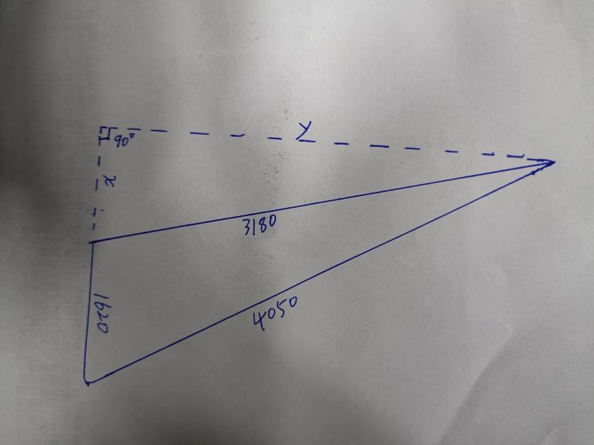

  • 求數學大佬們幫我看看這道幾何計算題!
    現在已知三個邊的長度,但是我需要計算的底邊延長線的長度和高度,這個題該怎么算?
    求各位數學大佬們,幫我看看呀。位數!

    可以用【建工計算器】—多邊形—任意三角形,輸入3條邊長后,3個對應的角度數就出來了。
    之后,輸入對應角度數及斜邊長,X和Y值就能計算。
    不用費腦,直接操作,無需手算。

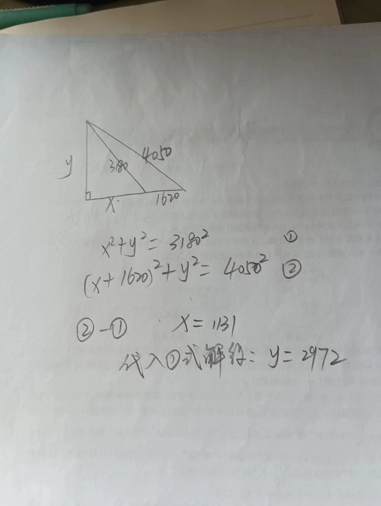

  • x2+y2=3180x3180
    (x+1620)2+y2=4050x4050
    3180x3180-x2=4050x4050-(x+1620)2
    3180×3180=4050×4050-3240x-1620x1620
    x=(4050×4050-1620x1620-3180x3180)÷3240
    2024-05-09 15:12:18
