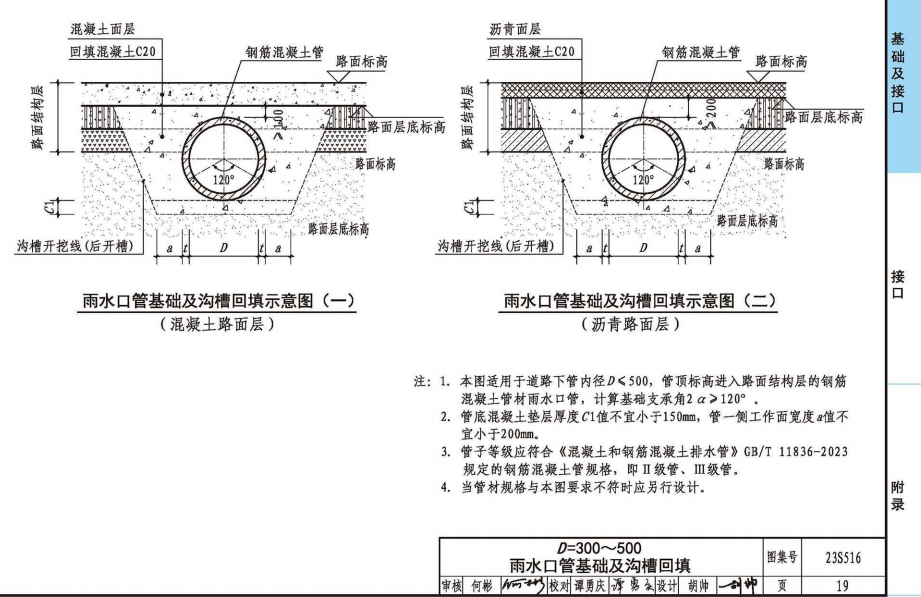

  • 雨污水管道包封國(guó)標(biāo)有嗎

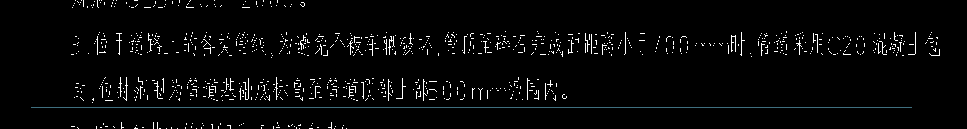

    管頂設(shè)計(jì)說明中只提到了管頂包多少厚的混凝土,未提及左右兩側(cè)包管多厚。是否有圖集明確混凝土包封的規(guī)范做法。

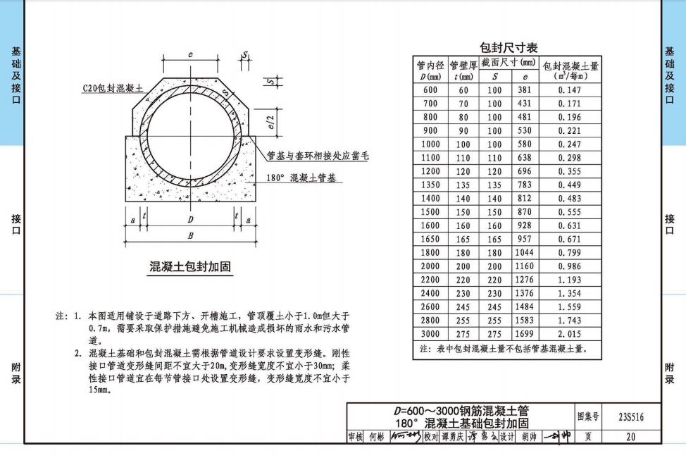

  • 現(xiàn)在最新的圖集是23S516,第一張是雨水口連接管的,第二張是雨水管180度包封的
    雨污水管道
