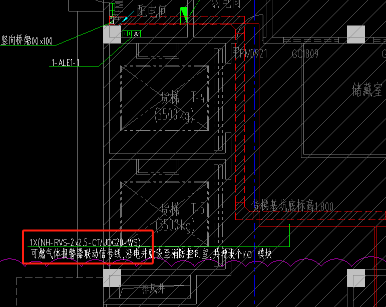

  • 老師好,橋架旁邊的那根線是需要設置在橋架里面嗎?
    旁邊
    2024-04-25 09:28:49 補充
    應該怎么處理呢?

    CT沿橋架敷設,沒有橋架的位置就用JDG20管,WS沿墻敷設。

  • 不是的
    2024-04-25 09:26:46
  • 不是的
    2024-04-25 09:27:59
  • 可以,但這個問題是施工考慮的問題,造價先按圖紙考慮。
    2024-04-25 09:29:49
  • CT/JDG20,橋架或管線,施工要按現場實際情況來定。
