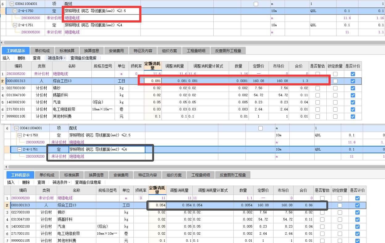

  • 為什么2.5平方的線要比4平方線的人工費更貴一些呢
    如圖,對比的云南定額,其他地區的沒對比過,不了解,為什么2.5平方的線要比4平方線的人工費更貴一些呢云南定額
  • 4m2線硬一些,穿管比較好穿
    2024-04-24 12:07:47
  • 4平方一般走地,2.5一般走頂。施工難度有點區別吧??
    2024-04-24 12:16:38
  • 每個省定額和每個省不一樣,像你這個定額,我的觀點是2.5平方的線每100米含的接頭要多,盤頭多,
    2024-04-24 12:24:16
  • 同類相比,2.5的線確實比4的線難穿一點,也是根據實際施工中的消耗來計算的,2.5的線偏軟,再穿線過程中,就是容易變形,所以再引線拖拽的時候就想對難一些,
    2024-04-24 13:22:24
