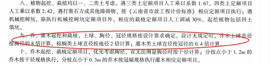

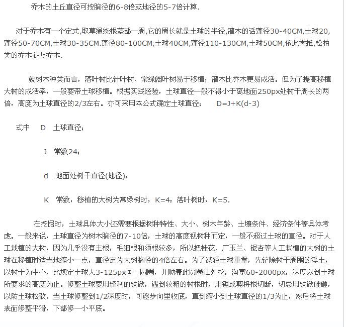

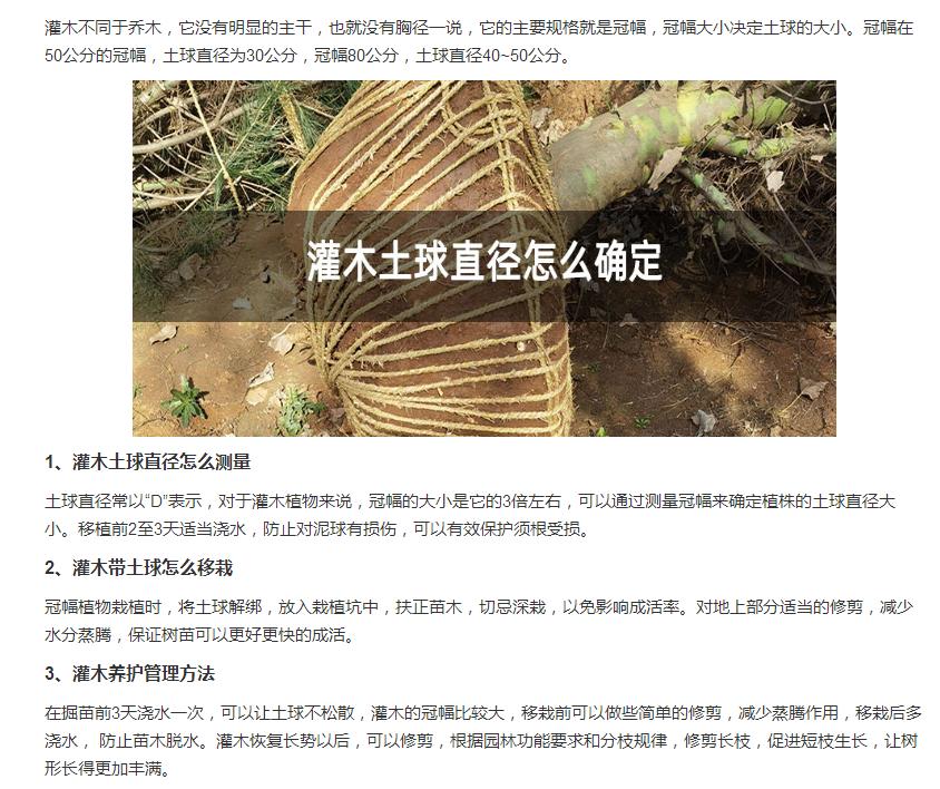

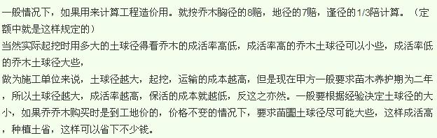

    土球的計算方法:
    體積如何計算
    球體

  • 土球直徑是胸徑的8倍左右,認可回答請點贊全是免費進行的99%問題都有答案,找個懂行人問問就明白了,一本講透手把手帶你學習園林綠化預算-服務新干線建筑課堂  https://jzkt.fwxgx.com/courses/18114.html
