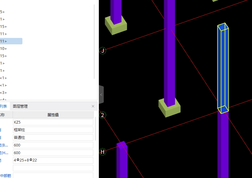

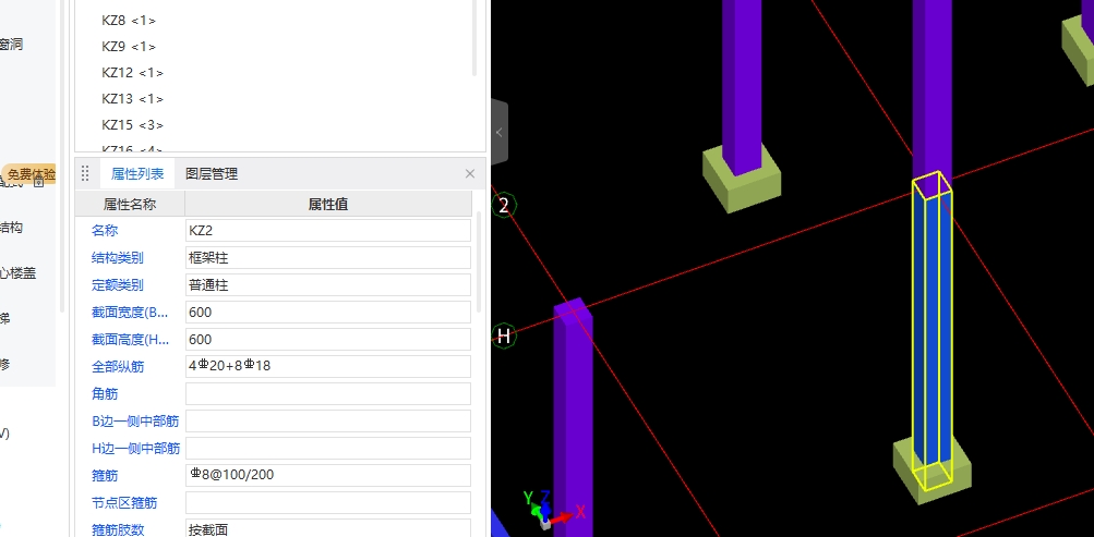

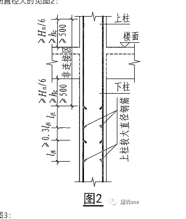

  • 上柱縱筋直徑比下柱縱筋大,按22g101-1圖集第2-9頁圖二的做法,怎么設置呢

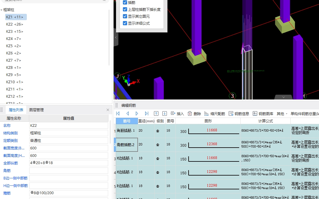

    默認設置還是下柱縱筋伸到上柱
    g101-1
    默認設置
    2024-04-23 16:30:03 補充
    廣聯達服務新干線
    那上層柱鋼筋有沒有向下錨固呢
