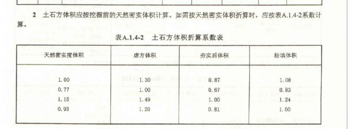

你好,這個回填按照定額說明及解釋,都是按照自然方計算的,不按照虛方計算的。
如果是考慮購買虛方的話,看圖。
