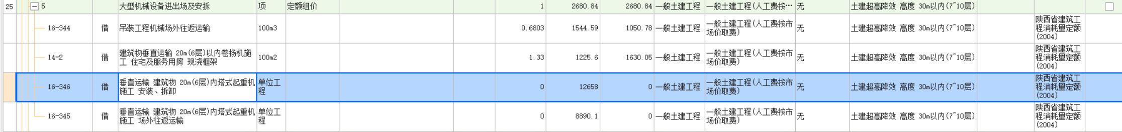

  • 陜西04定額的16-345、16-346子目的計量單位怎么是單位工程
    我們現場是一個單層的4.9m建筑物,用的汽車吊,應該套哪個定額?還有16-345、16-346子目的計量單位怎么是單位工程?04定額
  • 套用卷揚機運輸的子目。
    2024-04-22 10:09:15
  • 你好,這兩個定額子目是針對塔吊的。你這個16-344就包含了這部分內容,不需要再單獨記取的。
