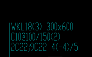

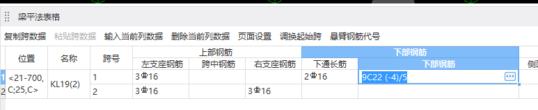

    如果在某個梁跨沒有梁下部鋼筋標(biāo)注時,原味標(biāo)注9c22(-4)/5對不        9c224(4)/5不好標(biāo)注
    這樣輸入  4C22(-4)/5C22   或者9C22 (-4)/5  必須在英文狀態(tài)下的下部鋼筋里輸入
