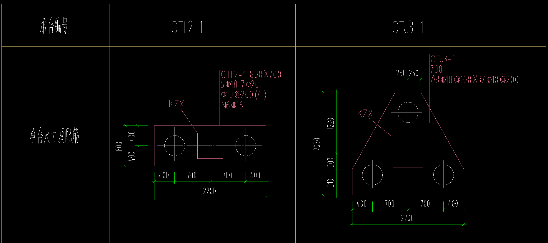

  • 這兩個(gè)承臺(tái)的尺寸、高度怎么看。鋼筋怎么布置
    怎么布置
我來答  邀請(qǐng)別人來回答

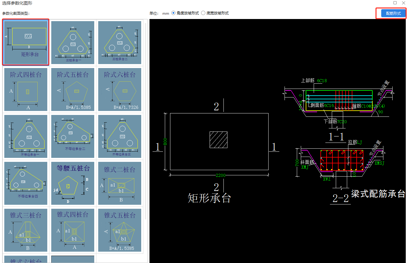

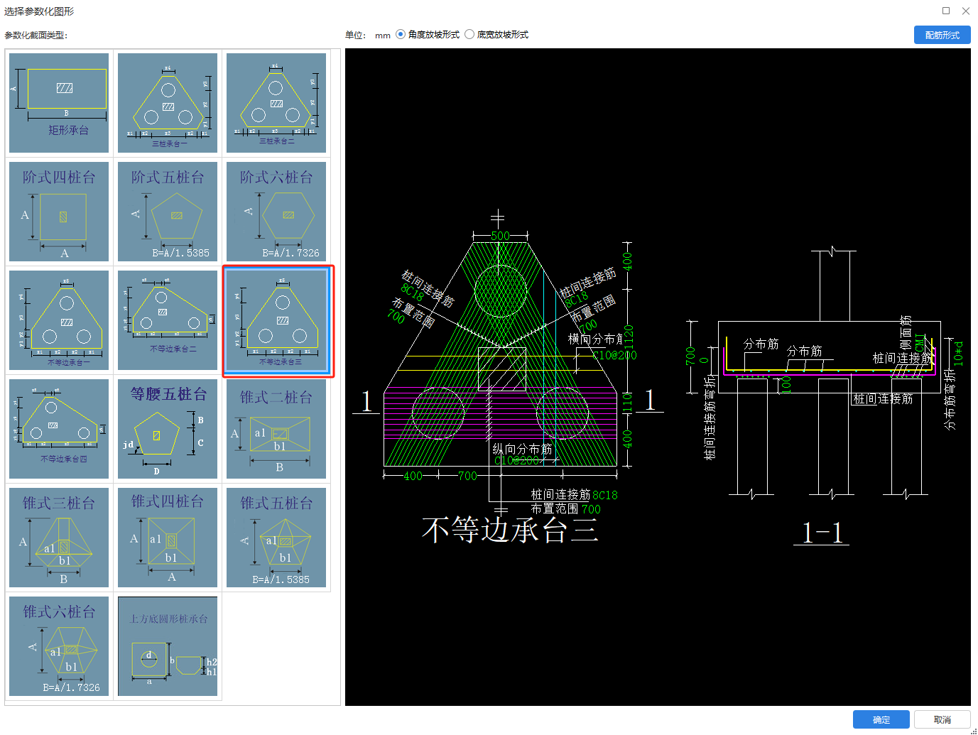

  • 左邊800寬度,1200是高度,選擇梁式配置鋼筋承臺(tái)定義
    右邊的700是高度
    2024-04-20 15:57:51
  • 雙樁承臺(tái)800*2200,高度是700,三樁承臺(tái)高度是700,軟件中繪制如下鋼筋怎么答疑解惑
