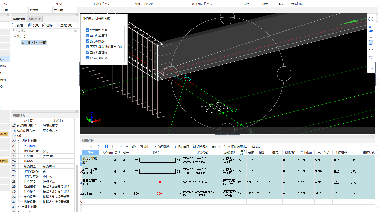

  • 這個(gè)女兒墻我已經(jīng)設(shè)置了縱筋錨固,這樣顯示怎么還是插筋呢?
    女兒墻

  • 建議用欄板處理,計(jì)算精確一些   用剪力墻處理水平筋會(huì)多算,豎筋也會(huì)多計(jì)算長(zhǎng)度

  • 建議用圈梁畫,手算豎向鋼筋,剪力墻畫的不準(zhǔn)確,或者你會(huì)調(diào)整剪力墻的節(jié)點(diǎn)設(shè)置也可以,方法很多,你這個(gè)到梁底的肯定是錯(cuò)的
