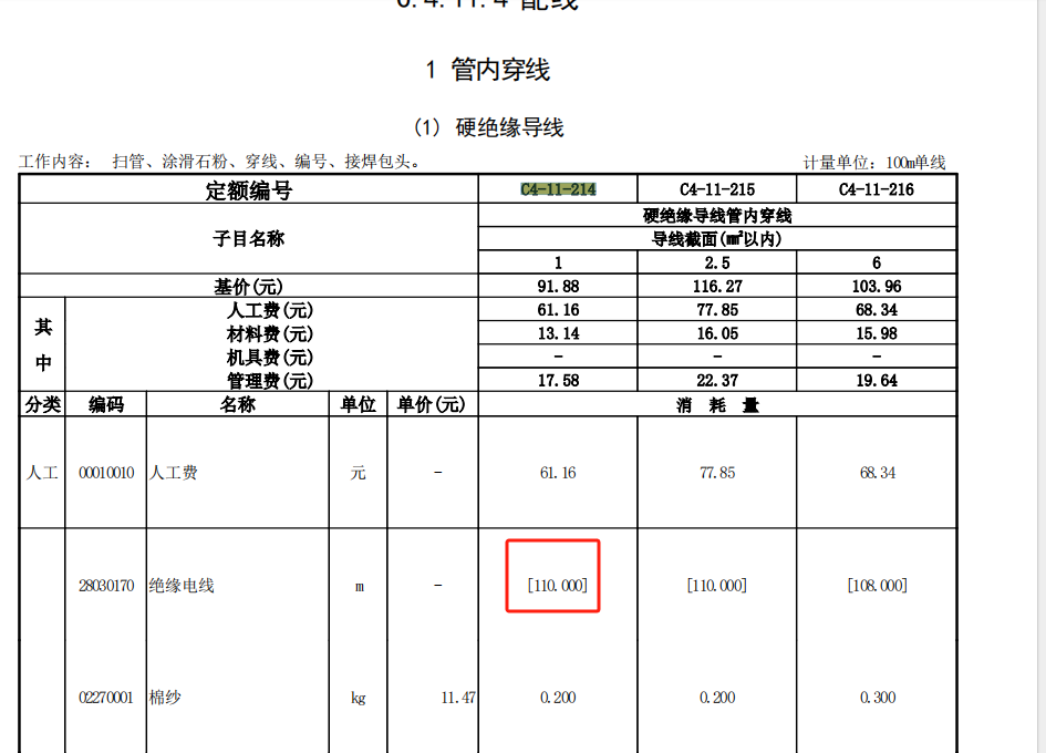

  • 請問一下,廣東省定額說明中的這句話是什么意思呀?沒遇到過,能不能截個圖看一下呀?
    廣東省定額

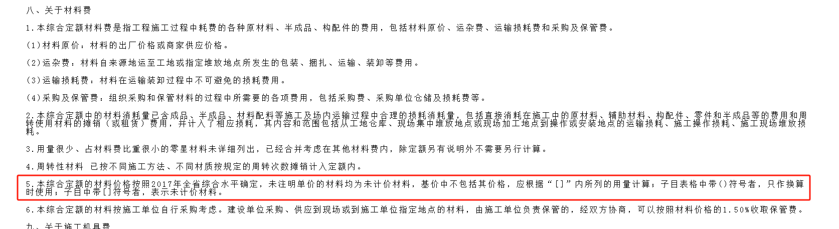

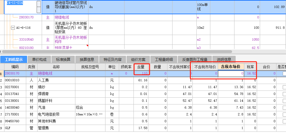

    1.帶“[]”是指電子版定額上的未計價說法,廣聯(lián)達是沒有的。未計價材料一般就是主材,沒有價格的,應(yīng)該按照定額約定的含量和規(guī)格,自己按信息價或市場價填入。(有價格材料也應(yīng)該按信息價和市場價調(diào)整)

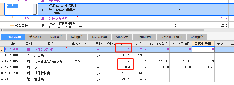

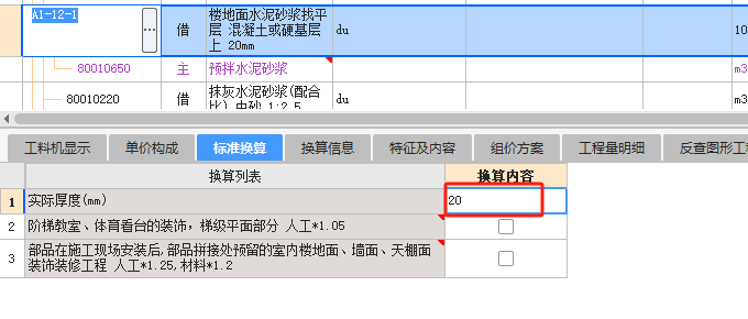

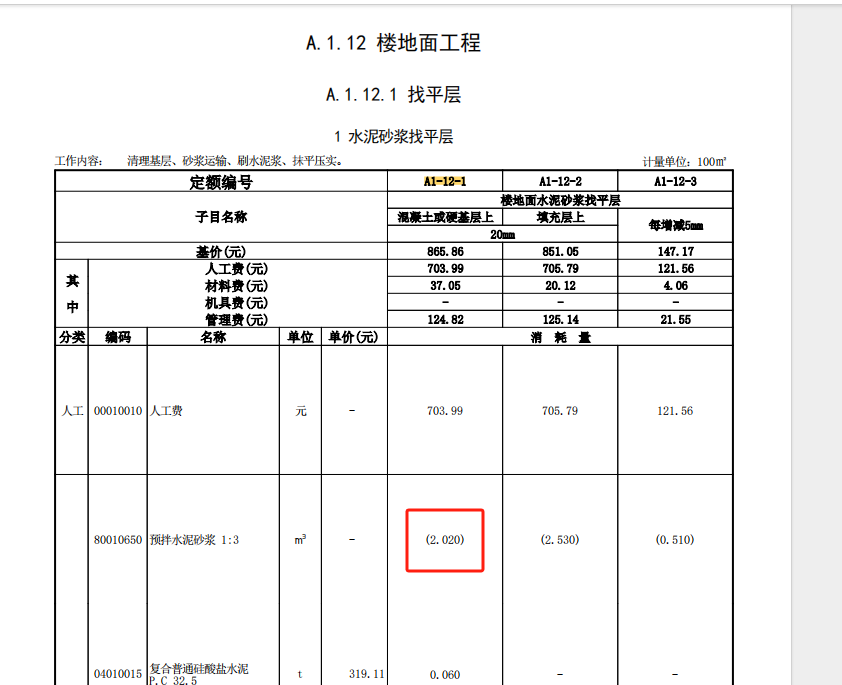

    2.帶“()”為換算材料,一般是換算厚度,也有換算主材的。水泥砂漿就是常見的例子,水泥砂漿可以換算厚度,也可以換算主材(水泥砂漿換復(fù)合水泥+水)。另外,計價的時候,套了復(fù)合水泥和水的信息價,就不要套預(yù)拌水泥(紫色)的價了,否則就重復(fù)計價
