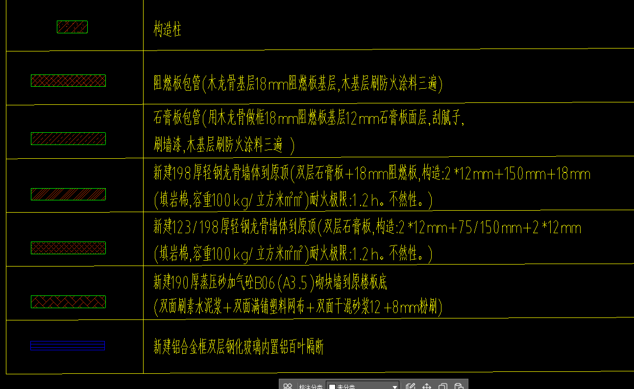

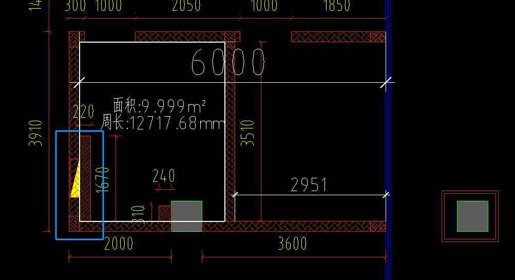

像這個部位新建墻體被石膏板包管擋住這部分還要計算抹灰面積嗎

不需要計算抹灰。
2024-04-18 15:16:35
墻面一般抹灰
一般像你們算墻面一般抹灰是會砌體外側面積算了,再算一遍內側,還是直接外側算了*2
這個房間墻面一般抹灰的話,外側抹灰高度是算到吊頂天棚所以為4,內側抹灰高度是算3.4這樣子嗎
