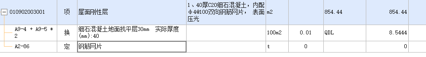

算出一平米鋼筋用量,乘以總面積

請問,鋼筋網片怎么算
如圖,A3.5-50*50的鋼筋網片怎么算重量,支護總長500m,支護深度4.93m
