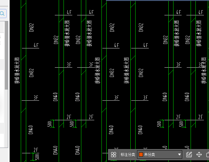

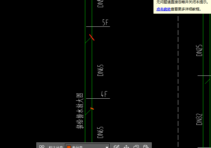

    他說接給排水大樣圖那在我點(diǎn)紅的位置處立管應(yīng)該是出現(xiàn)變直徑吧這樣理解對(duì)嗎大神們大樣圖

  • 不對(duì)

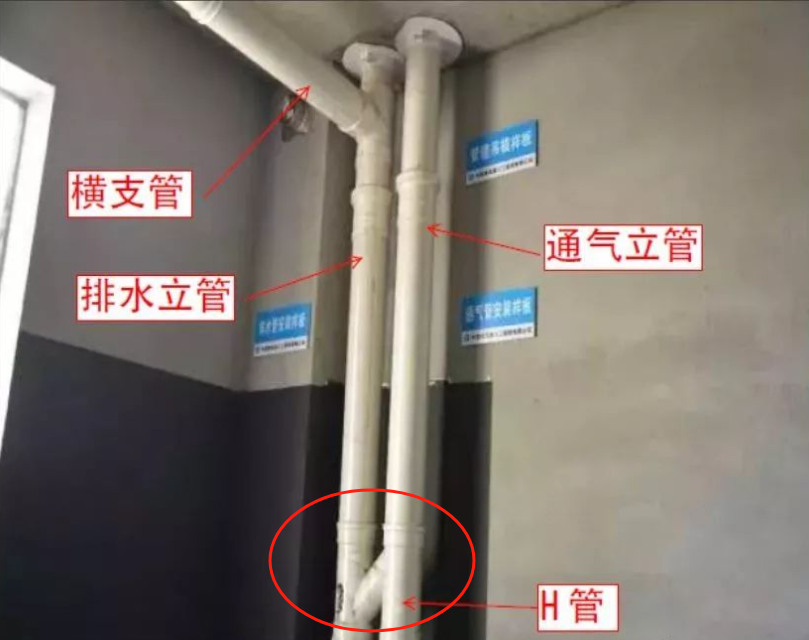

  • 如果是排水的話這塊不用變徑,是一個(gè)通氣管接H管管件。

  • 兩個(gè)相同直徑之間,不變徑。例如;截圖一
    兩個(gè)不同直徑之間,在三通處變徑。
