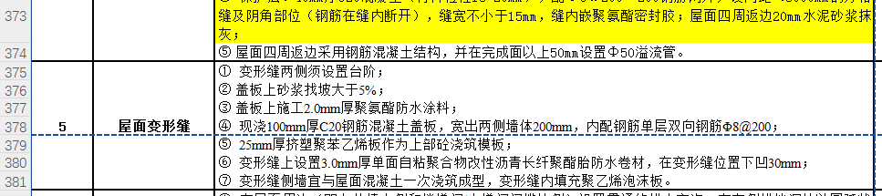

  • 請(qǐng)問(wèn)屋面這個(gè)水平變形縫怎么理解,算量
    算量
我來(lái)答  邀請(qǐng)別人來(lái)回答
 提醒提問(wèn)者
  • 就是屋面平面,每多少米一道分格縫,按圖紙要求計(jì)算長(zhǎng)度
    2024-04-18 08:04:09
  • 清單按米計(jì)算,定額按各做法要求計(jì)算
    2024-04-18 08:06:55
  • 查看一下圖紙上引用的哪個(gè)圖集大樣,然后根據(jù)節(jié)點(diǎn)大樣來(lái)計(jì)算各部分工程量。
    2024-04-18 10:01:17
