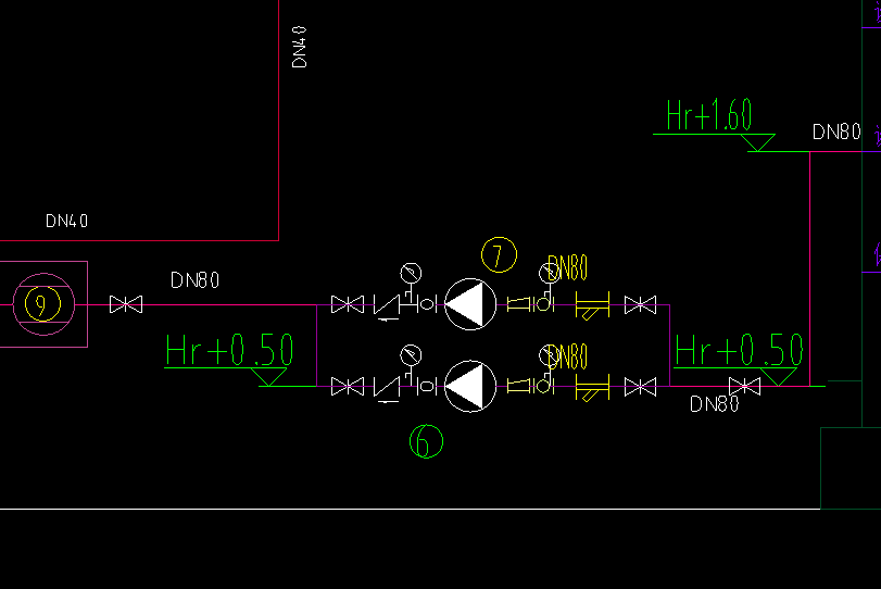

    該處水泵兩頭管徑均為DN80,白色圖例的管件附件都按DN80算嗎,右側(cè)不是有大小頭,按理管徑應(yīng)該變小呀,是設(shè)計錯誤還是本人理解有誤?圖例
    白色圖例的管件附件都按DN80算,沒有變徑管
    右側(cè)有大小頭,接泵處管徑變小

  • 他這個大小事是連接泵泵的口比管徑小一號,閥門按照80考慮

  • 壓力表位置有標(biāo)注管徑,是DN80

  • 用大小頭的原因是泵的出入口和管道不一致,所以是你理解錯誤。
