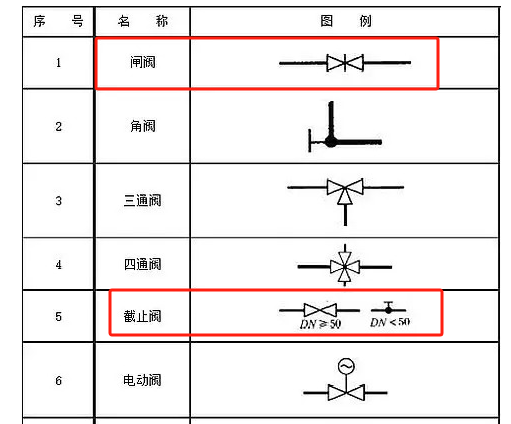

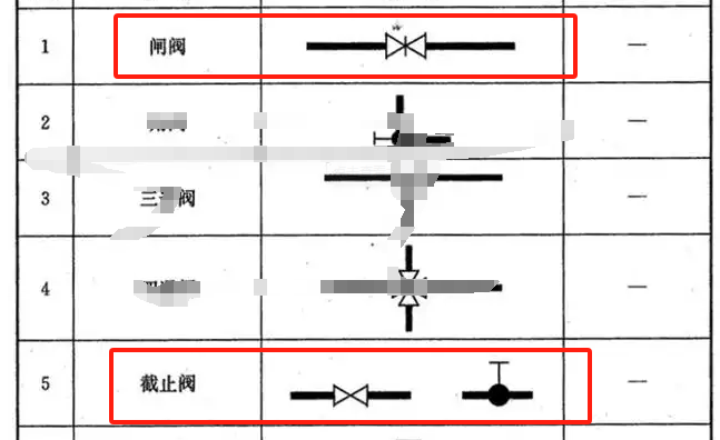

  • 閘閥和截止閥圖例有什么區別?

  • 看看設計圖紙的
    2024-04-17 11:16:16
  • 圖例
    2024-04-17 11:16:16
  • 兩種閥門的區別在于啟閉件相對于閥座的移動方向不同。 閘閥的啟閉件為閘板,由閥桿帶動閥板做升降運動的閥門稱為閘閥。閘閥的優缺點:優點是流體流動阻力小;啟閉所需力矩小;介質流向不受限制;啟閉無水擊現象;形體結構比較簡單,制造工藝性較好。缺點是外形尺寸和安裝高度較大;在啟閉過程中密封面有相對摩擦,磨損較大。 截止閥啟閉件為閥瓣,由閥桿帶動,沿閥座軸線做升降運動的閥門稱為截止閥。優缺點:優點是結構簡單、安裝尺寸小、密封性能好、密封面檢修方便;缺點是介質流動阻力大,方向有限制. 截止閥阻力大,能關斷,有較好的調節作用,只能順水流安裝,有方向性。 閘閥阻力小,以關斷作用為主,調節能力差(不要把它用作調節),對水流方向無要求。
    2024-04-17 11:16:35
  • 閘閥多一豎
    2024-04-17 11:16:36
