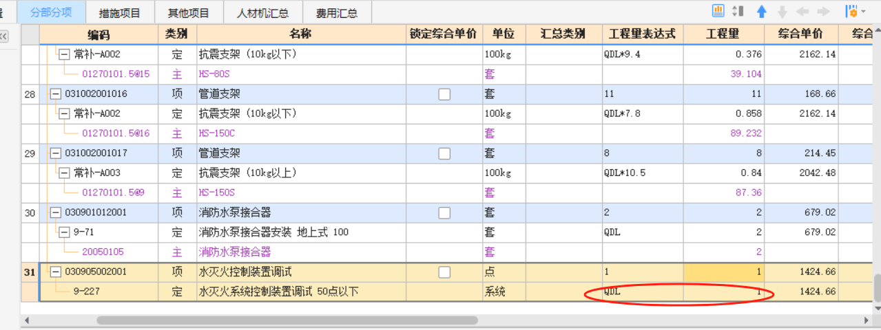

  • 想請教一下,水流指示器的數量是6個,套水滅火調試怎么套,工程量是否寫6?
    程量表達式
    量表
    上面圖和下面圖哪個套的對呀,定額工程量表達式怎么寫,為什么選擇該圖,原因是什么呢。謝謝。
    和我的噴頭數量是否有關系?
    2024-04-17 09:39:08 補充
    想補充請教一下,這樣套是否正確呢?只要是水流指示器的個數在50點以下,我直接套就可以吧.不需要在把50轉換為水流指示器的定額數量來套定額吧。謝謝
  • 你這兩種都不對,應該是一個系統(50點以下),所以定額工程量應該為1.

  • 水滅火系統 噴淋系統調試按照噴淋系統水流指示器個數為點數計量。工程量不可能為1,你這單價太低了不正常。看下江蘇省定額說明吧,應該有明確計算要求。
    首次提交 2024-04-17 09:24:39  最近修改2024-04-17 09:25:47 (修改過1次)
  • 調試量就是水流指示器的量 6對
