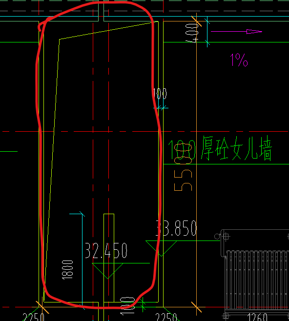

這一塊是空洞是不需要的,在下邊幾層有頂板的位置是需要布置屋面防水的

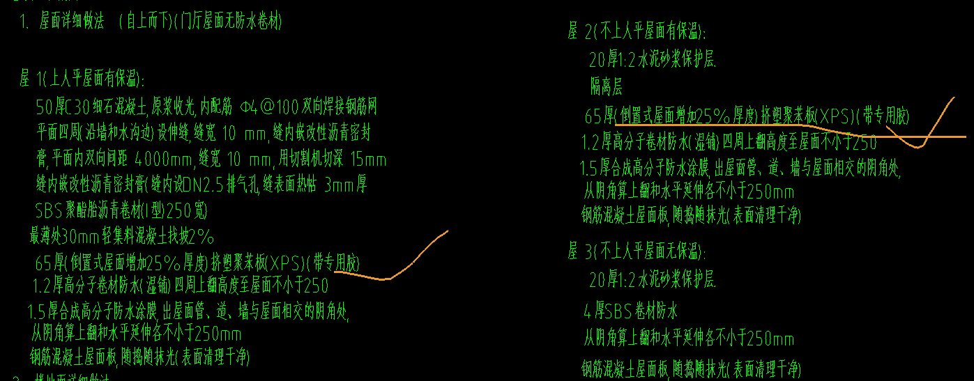

這個做法說明上這樣說保溫,女兒墻是不是也要算保溫層,乳膠漆涂料是要刷到女兒墻的
