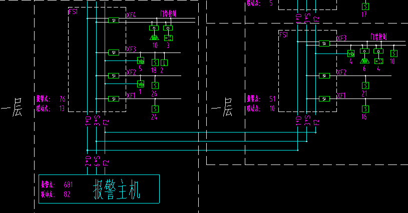

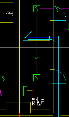

系統圖顯示每層都有一個接線箱,平面圖卻沒有接線箱,直接橋架升到樓上,那一樓的管線是直接接到報警主機上嗎,還是根據系統圖在一樓加一個接線箱呢,求教各位老師

一樓的管線,直接接到報警主機上。

根據系統圖在一樓加一個接線箱
