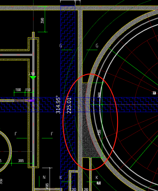

建議定義個異形柱,CAD圖紙里圈一下截面,繪制進行。

GTJ2018中暗柱和剪力墻如何處理?
如圖中的Q1a如何畫,是否需要要把暗柱畫滿。如果要畫滿紅色箭頭處的水平部分是否要另建剪力墻構件畫。補充問題:經過實際比較發現這種構件不管怎么畫對工程量都沒什么影響,是GTJ2018做了改進嗎?如下圖:
