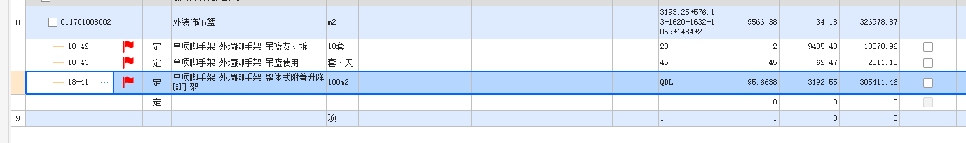

  • 請問我這個外墻裝飾的吊籃套的清單是不是有什么問題?怎么這么貴?
    外墻
    太貴了,吊藍攤到涂料面積一般也就5塊錢一平方左右,
    2024-04-16 14:28:09
  • 第3個定額是升降式腳手架,不是吊藍
    2024-04-16 14:27:38
  • 42及43編號是吊籃對應的,41是升降腳手架,不同的
    2024-04-16 14:33:52
