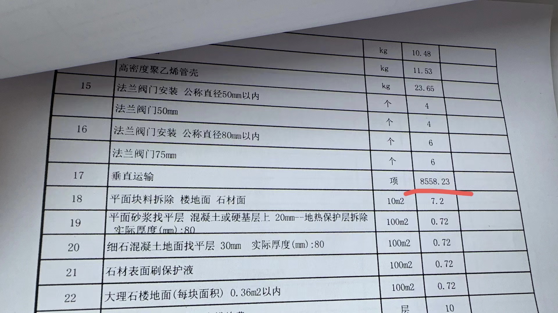

  • 垂直運輸什么意思,怎么記取?
    請問老師,圖中是供暖立杠改造工程的工程量清單,垂直運輸是什么意思?能記取8千多項嗎?記取
    有點 問題,應該是想 按人工費的15% 計垂直運輸費用吧,清單沒寫好,清單寫1項,下邊定額按這個應該
    最好找招標代理確認一下

  • 應該是單位有問題
    2024-04-16 13:53:35
  • 安裝里一般按措施費里的高層建筑增加費計
    2024-04-16 13:55:21
  • 材料垂直運輸費用,建筑工程按建筑面積計算
    2024-04-16 14:09:02
