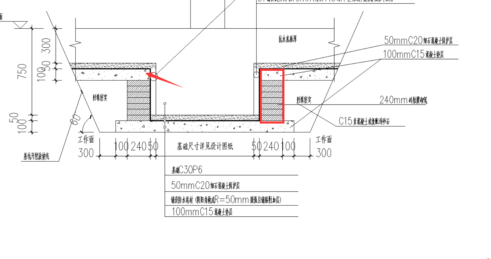

造價小張 2024-04-15 16:32:26 | 四川省 土建 | 256查看 2回答

是的,墊層以上。

按圖計算吧
2024-04-15 16:50:43
這種現場應該是一個大開挖吧,不會一個個基坑開挖,控制價也可以考慮為大開挖吧
2024-05-17 22:11:06 補充開挖深度均在2-3m左右
這個體積怎么算?圖紙應該要給擋墻選用號吧?不然尺寸選擇哪一個都不知道
因為擋墻又是高度不一樣的,是是底的高度位置選2000高的參數,高的選4500高的參數。但是只有選也會有問題,兩個參數之間尺寸數據差距很多。這種現場應該除了高度不一樣,其他尺寸應該是一樣的吧
