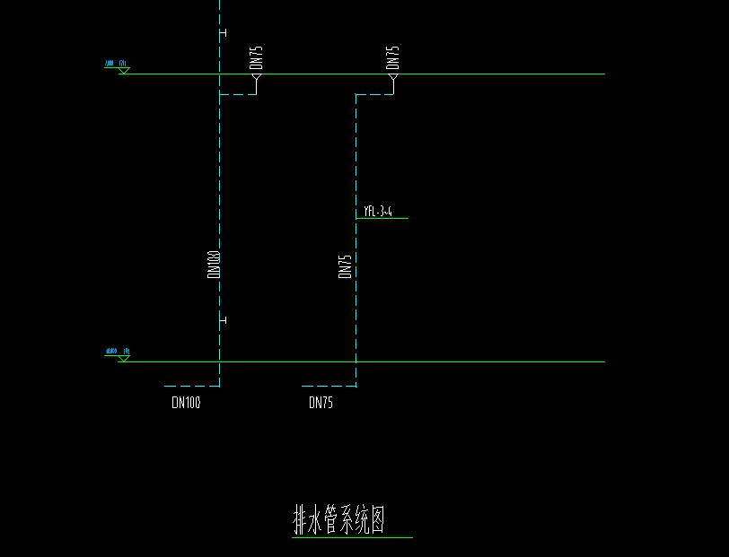

明日復明日 2024-04-15 12:45:47 | 浙江省 安裝 | 317查看 3回答
胡老師 白銀專家
答題: 63824 被贊: 9889
陽臺的地漏都是接著雨水管。
2024-04-15 12:47:01
趙愷威 白銀專家
答題: 2224 被贊: 552
排水管地平以上沒有壓力廢水管,雨水管和地漏不共用
2024-04-15 13:03:27
幸福像花一樣 鉆石專家
答題: 128448 被贊: 30882
雨水管不帶地漏
YFL是雨水立管
首次提交 2024-04-15 13:05:00 最近修改2024-04-15 13:06:28 (修改過1次)
