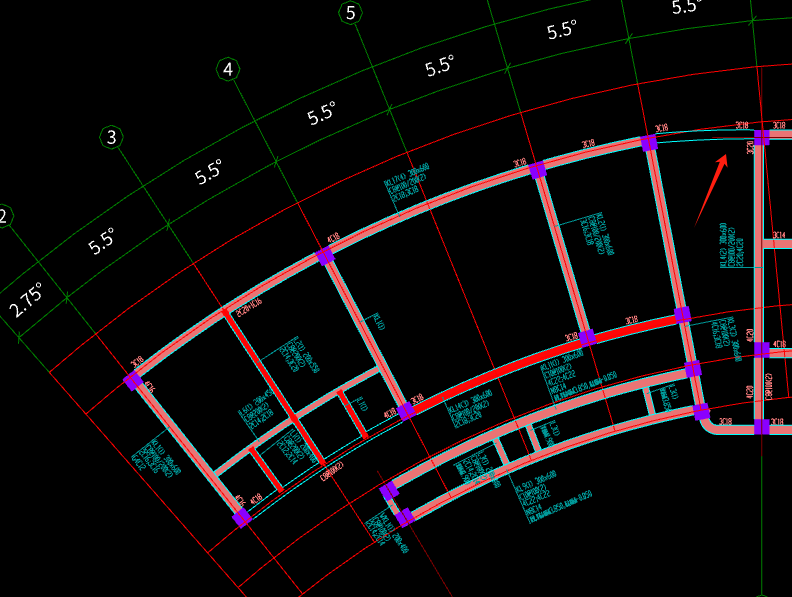

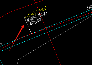

  • 弧形梁的右邊一跨識別不上,用弧形梁手畫也不能完全和邊線重合,應該怎么布置呢?
    重合邊線

    將梁圖元線偏移至中心位置【梁中】,畫時按該線畫看看
    2024-04-15 11:15:07
  • 手動繪制
    2024-04-15 11:14:10
  • 提取以后,不能準確識別?
    三點畫弧可以畫上的
    不完美重疊也沒關系的
    施工現場也不可能就是這樣的弧度的,順起來就可以了
    2024-04-15 11:14:31
  • 把前一段延伸到右側柱中,然后設置支座。或重提梁跨。
    2024-04-15 11:17:53
  • 識別不上用手動繪制,三點畫弧就行,你的梁定義的跟圖紙一樣就行,畫的線跟圖紙有偏差沒關系的,沒有特別標注就按照集中標注的來就行
    2024-04-15 11:18:27
  • 延伸過去;
