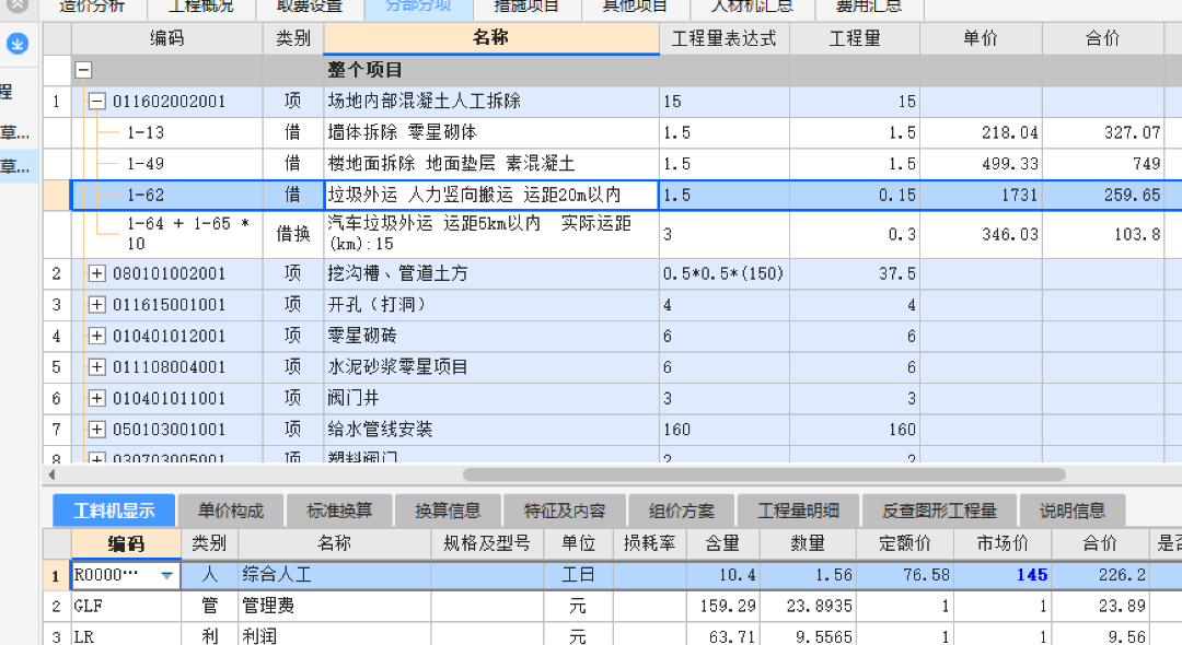

截圖中是把垃圾運至垃圾堆放地的錢。

施工場地內的材料二次搬運費,不得另行計算。(含;施工場地內材料搬運上樓及建筑垃圾搬運下樓)
建筑垃圾外運及消納費,才能另行計算。
