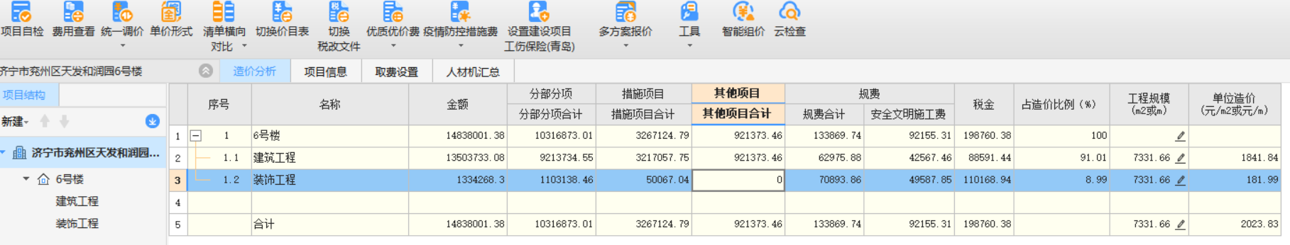

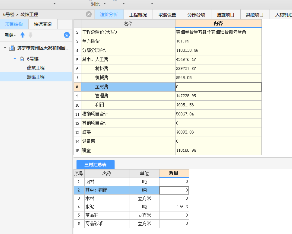

  • 老師們,為什么我的裝飾工程的其它項目費是0?是不是那里沒有設置?求指點謝謝
    1.建筑工程和裝飾工程的工程規模這里怎么填?是填建筑總面積嗎?
    2.我畢業設計做的是招標控制價編制,沒有主材費是對的嗎?
    求各位老師解答謝謝!
    工程規模主材費
  • 其他項目費不是必須有的,可以是0,看一下其他項目費中計日工 暫列金額 專業工程暫估價有沒有費用,如果沒有的話,可以為0
    2024-04-13 20:56:29
  • 暫列金額是不是統一計入了建筑工程里了
    2024-04-13 21:07:23
  • 1、其他項目費0是正常的,不需要設置。有的工程有,有的工程沒有。
    2、工程規模一般填建筑面積。
    3、有安裝定額才有主材,土建是沒有主材的。
    2024-04-13 21:08:51
