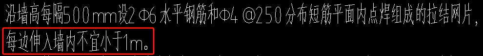

  • 這個是指的水平鋼筋伸入墻內1米么,這個拉結網片是啥啊
    短筋這個拉結網片指的是水平鋼筋和分布短筋形成的網片么
全部回答 (5) 首答僅用{{minutesHtml}}
    如果是通長加筋在砌體墻的屬性里好輸入,這個不是通長的,用砌體加筋定義,分布短筋在其它鋼筋里輸入的伸入
    首次提交 2024-04-13 09:24:32  最近修改2024-04-13 09:43:47 (修改過1次)
  • 是的
    2024-04-13 08:41:32
  • 橫向短拉筋,類似箍筋性質。
    2024-04-13 08:42:14
  • 拉筋,固定鋼筋網片的。
    2024-04-13 08:44:42
  • 是的
    2024-04-13 08:48:47
