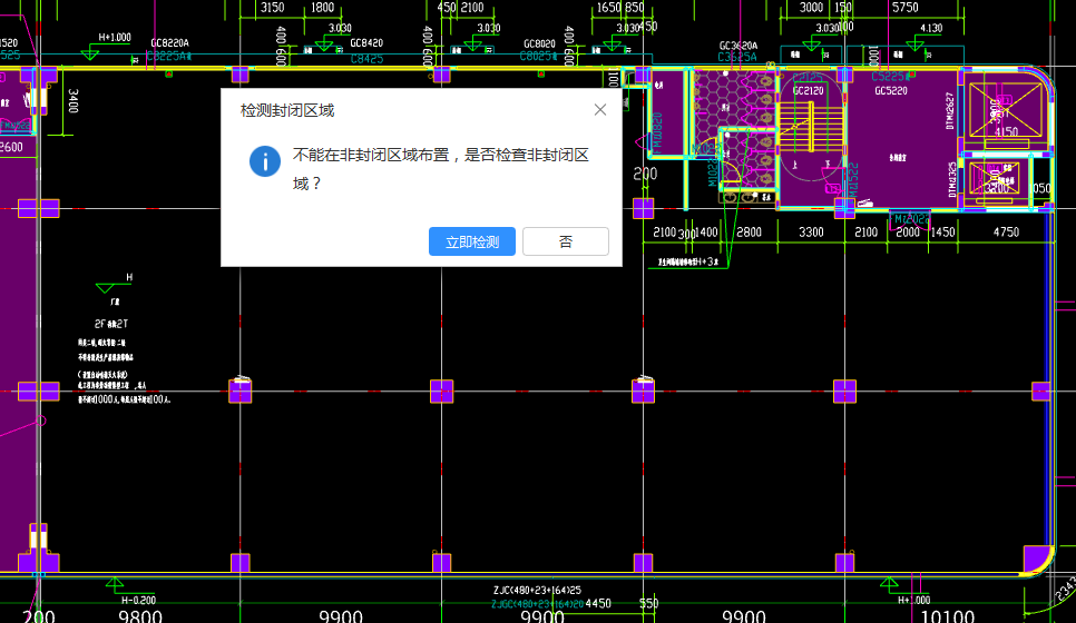

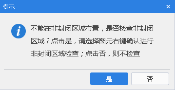

    房間不封閉,布置不上,檢查封閉區
    點畫房間提示不封閉操作視頻鏈接:https://jzkt.fwxgx.com/courses/22914/videos/125517/play
    提示如圖:

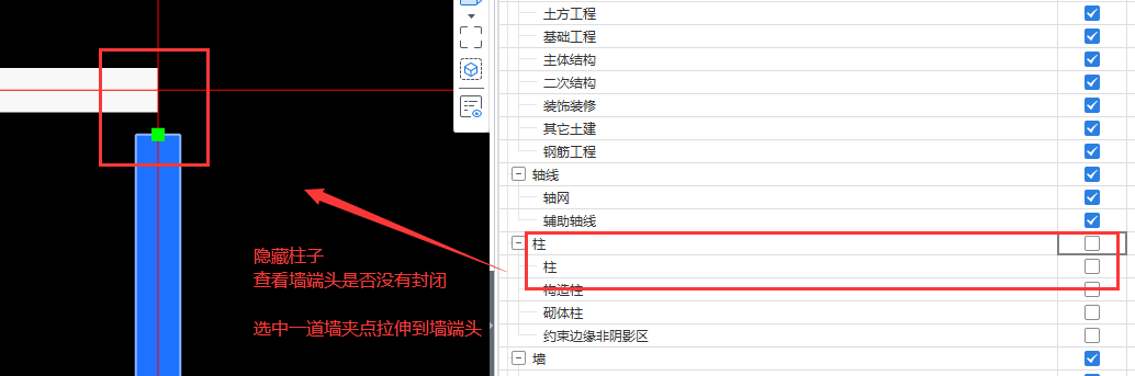

    方法二:使用工具下的【檢查未封閉區域】功能檢查未封閉的墻體,自動延伸至閉合;或者隱藏柱圖元只顯示墻,查看有柱子的地方是否繪制墻體(軟件找的封閉區域是墻與墻之間的),未繪制墻體的將墻體繪制上,再點畫房間或者使用【智能布置】布置房間。 如圖:

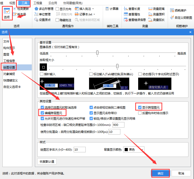

    方法三:點工具---選項---繪圖設置---把【顯示跨層圖元】和【編輯跨層圖元】對勾打上,點擊確定,再點畫房間。如圖:
