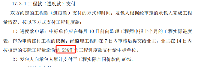

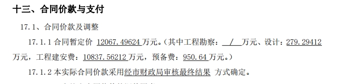

    請教2個問題:
    1、協議書里的合同價是暫定價,在預算財審審核造價出來后,這個財審價是否作為合同總價,也就是圖二“ 17.3.1(2)”這條說明的實際合同價款。
     2、“17.3.1(1)”的業主按每期進度工程量的55%支付是否合理合規?記得是有規定不能低于60%。
    謝謝大家
    1. 首先政府項目的合同價肯定史中標價,只能動量,結算量按實結算(變更簽證除外);
    2. 你這只能史55%,因為你合同明確規定了,合同 解釋優先順序肯定是你這合同在前,所以就算有規定,也是在合同規定不明確的情況下采用

  • 有約定按約定,沒約定按規范,沒規范按行規,所以約定清楚了就不能在調整支付比例了

  • 1、暫定價要納入合同總價
    2、55%的支付比例在合同約定的情況下,只能按合同約定執行,合理與否也只有認。
