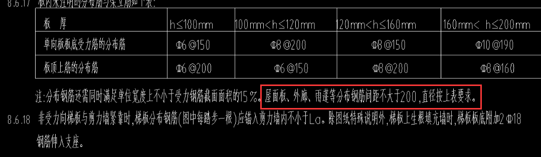

屋面板,才需要
2024-04-12 09:55:43
彬桓 黃金專家
答題: 3562 被贊: 3205
根據設計及經甲方、監理單位批轉的施工方案要求,規范要求長度大于30米的板也需要設置

板筋無面筋設置溫度筋,怎么設置?怎么畫?

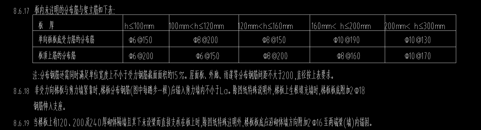

請問樓板沒有面筋,只有板負筋。需要設置下圖最下面的那句話?
問下溫度筋是在什么地方設置?是和負筋共存的嗎?上部無鋼筋是指的沒有面筋嗎?
請問這個板需要布置面筋嗎,C8-200說的是面筋還是未標注負筋
你好,上部有負筋,還用設置溫度筋嗎
