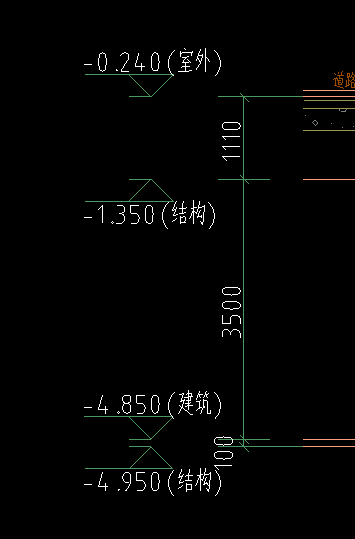

MINGYU 2024-04-12 09:14:48 | 浙江省 土建 | 148查看 2回答
小野貓 鉑金專家
答題: 52490 被贊: 13608
圖上不是標注了嗎
2024-04-12 09:15:43
天涯浪子 鉑金專家
答題: 52270 被贊: 16368
分別對應建筑,和結構
2024-04-12 09:20:44
