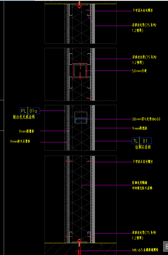

qiu 2024-04-11 15:56:45 | 廣東省 裝飾計價軟件GCCP | 673查看 1回答
大樹ROCKY
答題: 149 被贊: 37
從圖上來看,應該是隔墻比較高,所以中間增加了一根50方通,進行了加強,施工過程判斷下來應該是先做鋼框架,再立龍骨,最后封板,建議分兩個子目,一個是鋼墻架定額子目,另一個輕鋼龍骨就正常套定額。
考慮到是分上下兩段安裝的,可以測算一下含量偏差大小,考慮一下是否調整定額含量(一般是不能調整的)
