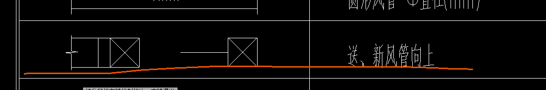

  • 防排煙系統(tǒng)中此圖例代表什么,設計圖紙中沒有說明,這風管是貼梁底的,應該不是向上吧
    圖例貼梁底

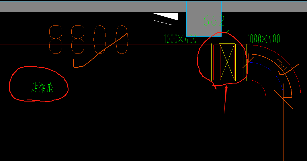

    2024-04-11 10:03:27 補充
    還有就是他風機兩端都沒有軟連接,直接連的天圓地方,是不是不太合理
    箭頭位置有豎向風管,繞梁敷設

  • 分管梁底標高布置,與設備連接都會有軟連接的
