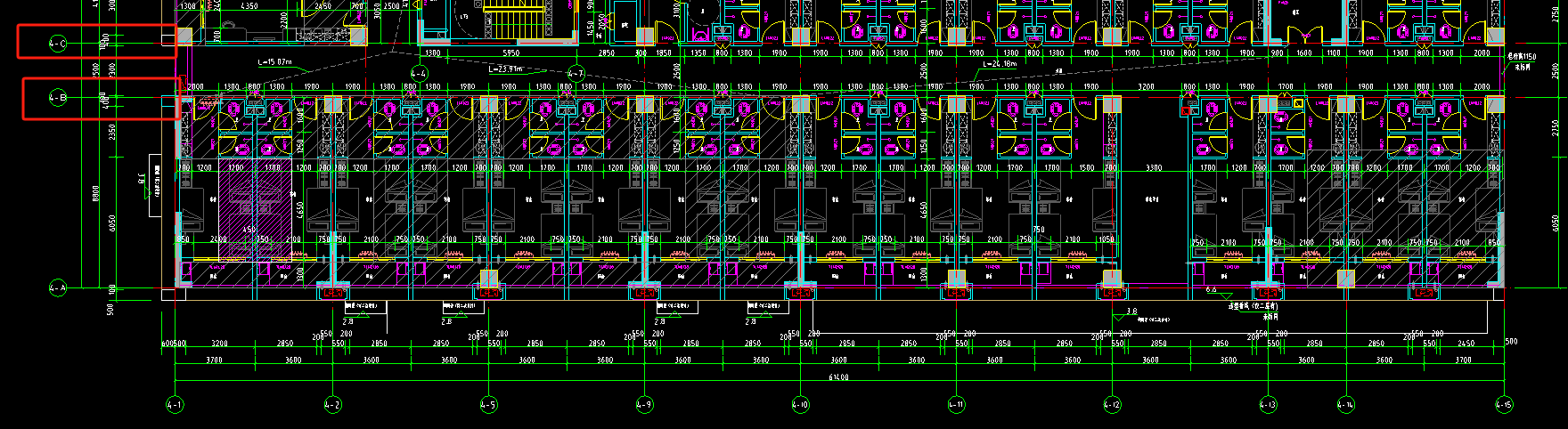

這種情況是按與空氣直接接觸定義外墻還是按分隔房間功能定義內(nèi)墻?
雪蓮 鉑金專家
答題: 31571 被贊: 7832
看這個走道上面有沒有頂板,如果沒有,按外墻,如果有按內(nèi)墻
