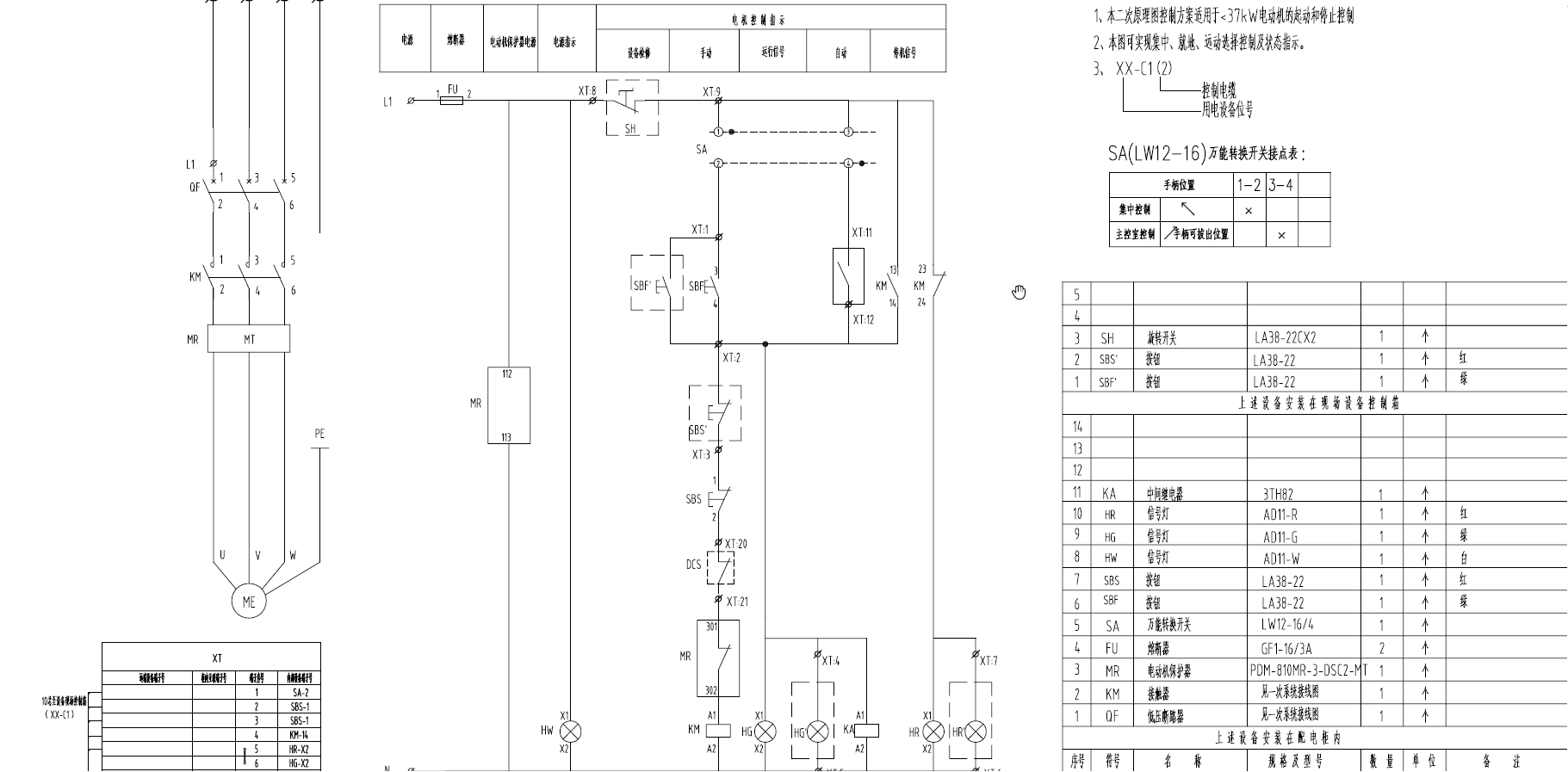

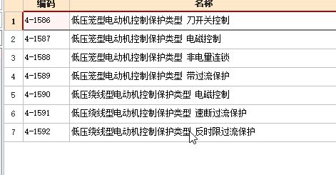

  • 電機調試,怎么看是籠型還是繞線型? 怎么看是刀開關控制、電磁控制、非電量連鎖、
    電機調試,怎么看是籠型還是繞線型?
    怎么看是刀開關控制、電磁控制、非電量連鎖、帶過流保護、速斷過流保護、反時限過流保護?看銘牌還是看電機接線圖?
    反時限
    線型
     籠型即電動機的定子有繞組而轉子無有,只用鑄鋁條代替,轉數由電機的極數決定,最高速為不同步2800轉/分鐘。
    繞線型的電動機則是定子,轉子都繞組的,其轉速較高可達上萬轉/分鐘。
    刀開關控制則是直接用人工手動打開或斷開方式進行控制
    電磁控制則是就控制按鈕和電磁開關及控制線組成一套可遠距離控制的控制裝置[多用于需要自動控制的回路中]。、
    非電量連鎖則為機械聯鎖、帶過流保護、速斷過流保護、反時限過流保護這此都是一種在設備運行中對設備進行保護的一種方式,一般是工程師們的事,不屬施工或預算人員范圍。
      什么樣的電機都可以選用上述的種控制方式,由設計決定。常見的都有刀開關控制和電磁控制。
