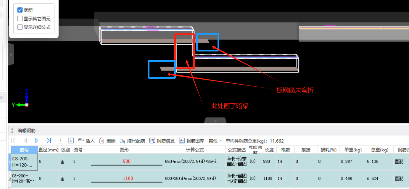

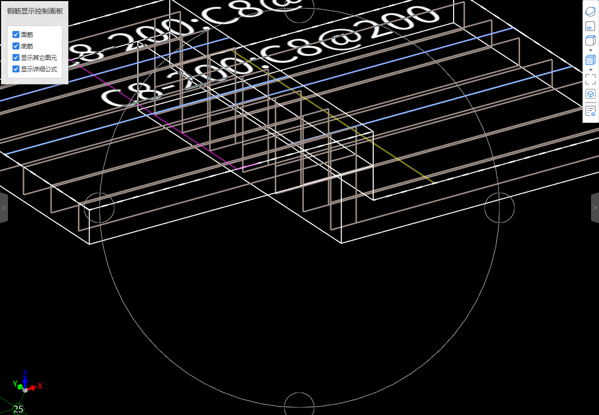

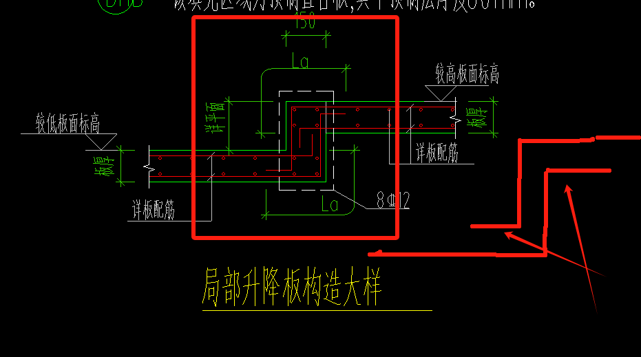

  • 各位老師 請問升降板處用暗梁畫了 板筋三維沒有像大樣彎折,怎么處理?
    降板暗梁

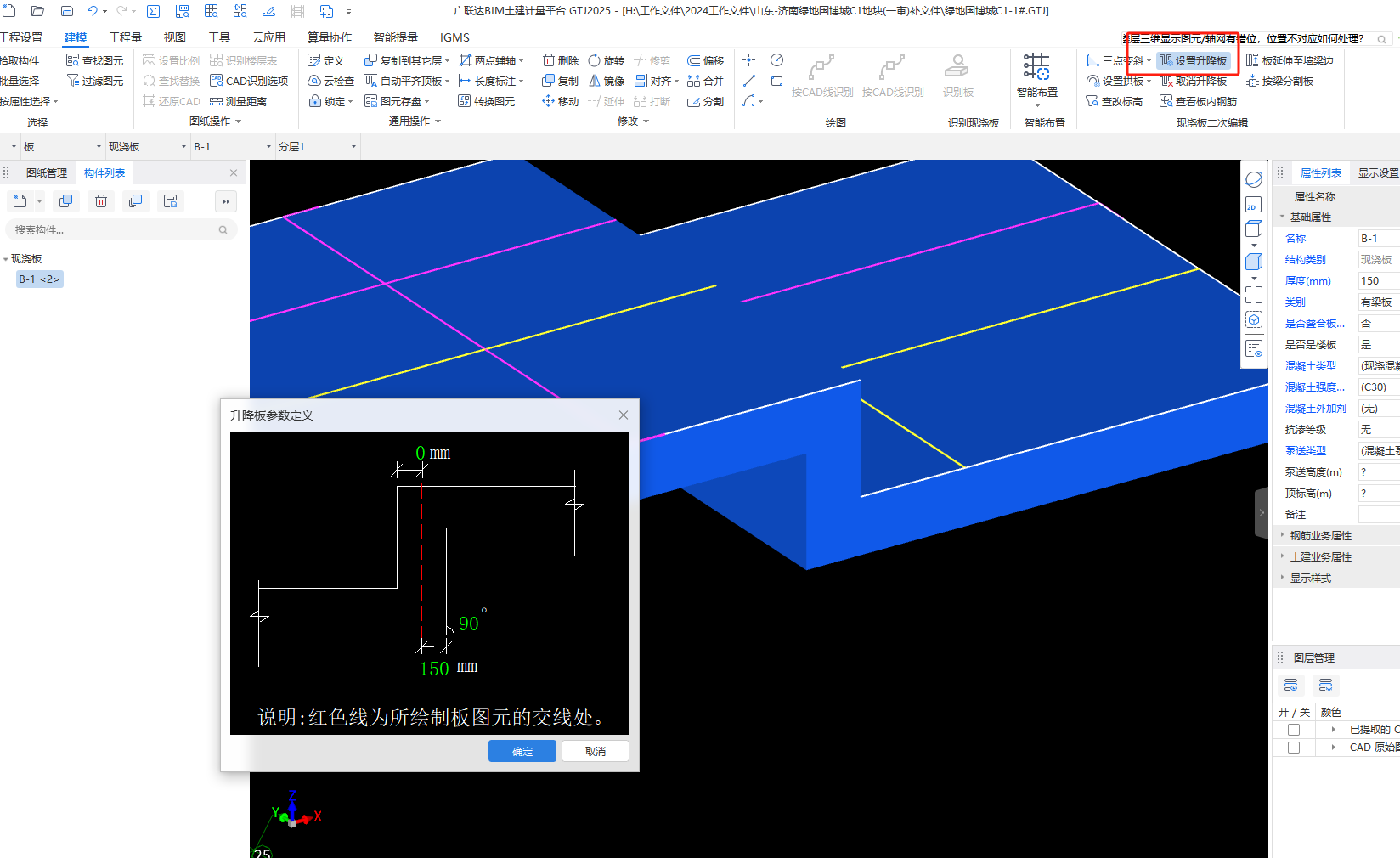

  • 節點設置,設置升降板
    2024-04-09 14:36:25
  • 需要設置升降板
    2024-04-09 14:37:18
  • 設置板變截面
    答疑解惑廣聯達服務新干線
    2024-04-09 14:39:44
  • 把中間的暗梁刪了,設置升降板,布置鋼筋
