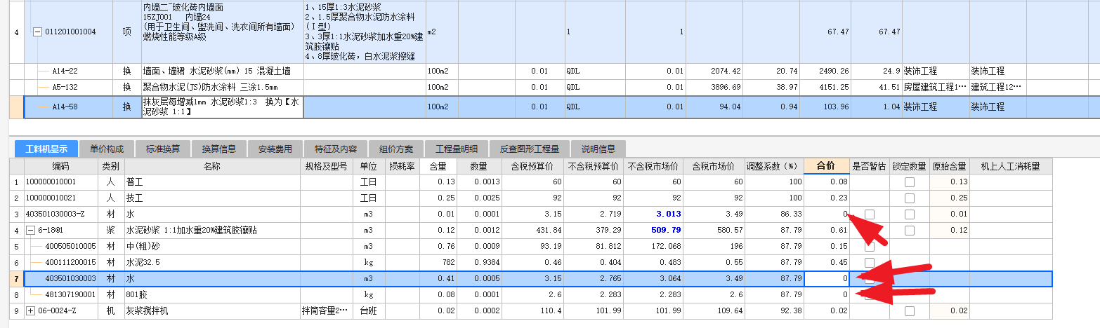

我檢查了其它套價的項目,對于水的計算沒出現過這問題,這個正常嗎?如果不正常該怎么調整?

金額太小不能顯示

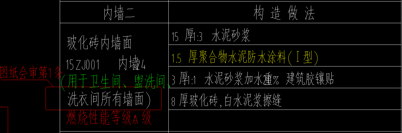

墻面貼面磚 15厚1:3水泥砂漿 5厚1:1水泥砂漿加水重20%的801膠鑲貼 1:1水泥砂漿勾縫。面磚規格為200*300 。 主要是不知怎么調整,請看我做法正確嗎?? 還有加了建筑膠后水重要減少20%嗎?圖一為原定額,圖2為調整后,請看正確嗎?謝謝
請問這個釉面磚內墻怎么套定額啊
1.15厚1:3水泥砂漿2.5厚刮涂型聚合物水泥防水砂漿3.3~4厚1:1水泥砂漿加水重20%建筑膠鑲貼4.4~5厚釉面磚,白水泥漿查擦縫我第一個套墻面一般抹灰,第二個套的屋面防水里的聚合物水泥防水砂漿10mm換算成5mm,第三個怎么套定額啊,它包含在第四個里嗎,我第四個是套的墻面塊料面層 陶瓷錦磚 膠粘劑,人材機、工作內容如下:望大神解答
