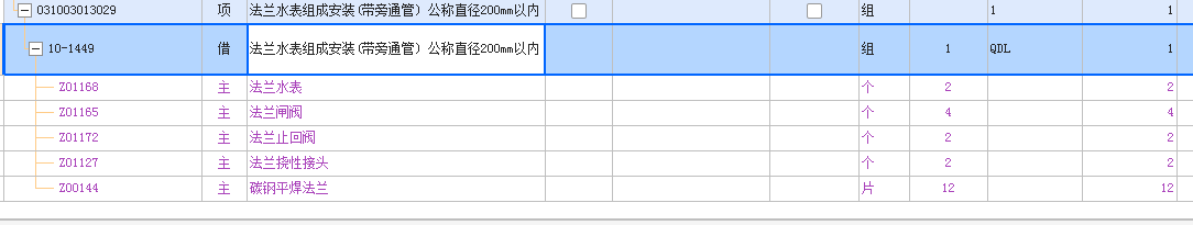

    如圖,水表中的法蘭和法蘭閘閥、法蘭水表數(shù)量之間的關(guān)系是什么樣的?它有4個(gè)法蘭閘閥,2個(gè)法蘭水表,2個(gè)止回閥,不是應(yīng)該有8副法蘭,16片嗎??為什么是12片?
    法蘭閥
    用的是17定額,閥門定額中不包含法蘭,是不是說閥門本身帶一法蘭,只要套一個(gè)法蘭閥門就要格外配一副連接管道的法蘭?

  • 閥門上自帶的不用計(jì)算,連接一個(gè)閥門需要2片法蘭
    2024-04-09 11:16:00
  • 閥門與閥門之間連接只需要閥門自帶的法蘭片連接就行,不需要額外法蘭片
    2024-04-09 11:22:53
  • 一個(gè)閥門需要一副法蘭即可
    給排水定額 中閥門自帶一副法蘭,不需要另套
    2024-04-09 11:53:04
  • 不需要另算
    2024-04-09 14:55:45
