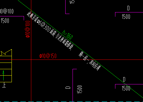

面筋和支座負筋各自布置就可以。

這個鋼筋相當于是溫度鋼筋,防止開裂的;然后隔一拉一應該是隔一根板支座鋼筋布置一根c6的鋼筋,然后與同排板支座鋼筋進行搭接。這個板周圈的支座筋的鋼筋間距應該都是150mm吧,咱新布置的這個鋼筋間距是300mm,正好是隔一根支座鋼筋布置一根溫度筋。應該是這個意思。
