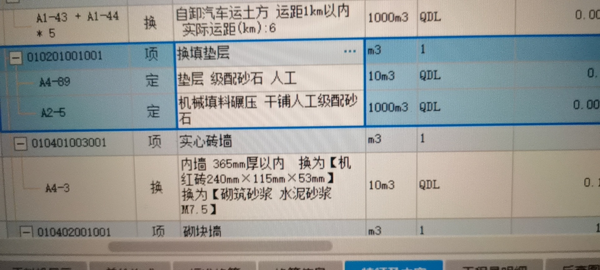

  • 換填墊層,級配砂石
    這兩個定額都要嗎?
    另外還說,基礎下面要素混凝土墊層,這兩個墊層沖突嘛?素混凝土墊層
  • 這要結合設計做法確定。
    2024-04-08 20:30:15
  • 級配砂石應該是基礎處理,然后上面做素混凝土墊層,不沖突;
    換填級配砂石定額二選一,看情況能用機械就用機械,換填量小用人工
    2024-04-08 22:38:57
    1. 作為預算方:換填部位是基礎下的換填,按照機械填料碾壓;如果部位是房心回填,按照人工回填即墊層回填
    2. 作為審計方:如果報審兩項都有的前提下,需要出具現場施工報告以及工程量確認單
    3. 兩個墊層不沖突。一個是換地基下的土壤,一個是基礎(條基/獨基)的墊層
