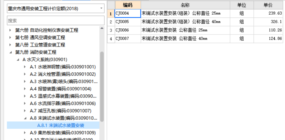

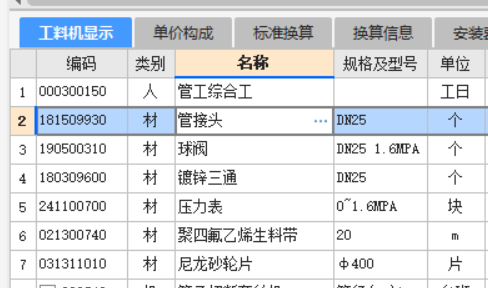

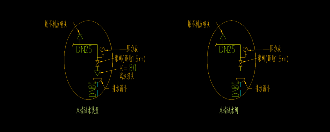

懇請有末端試水裝置套好定額的分享一下
陳柱 白銀專家
答題: 2732 被贊: 1875
噴頭、漏斗單獨計算。
2024-04-08 17:07:00
