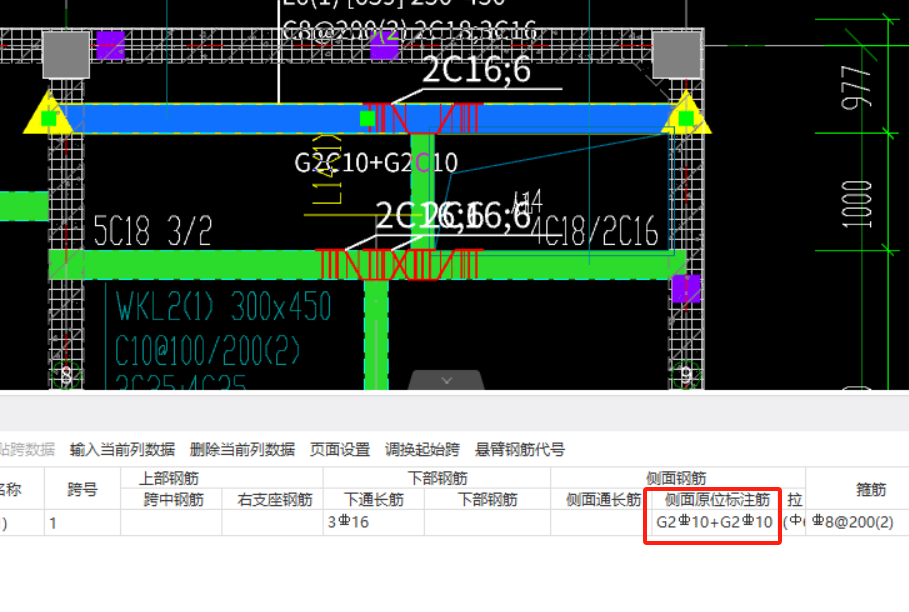

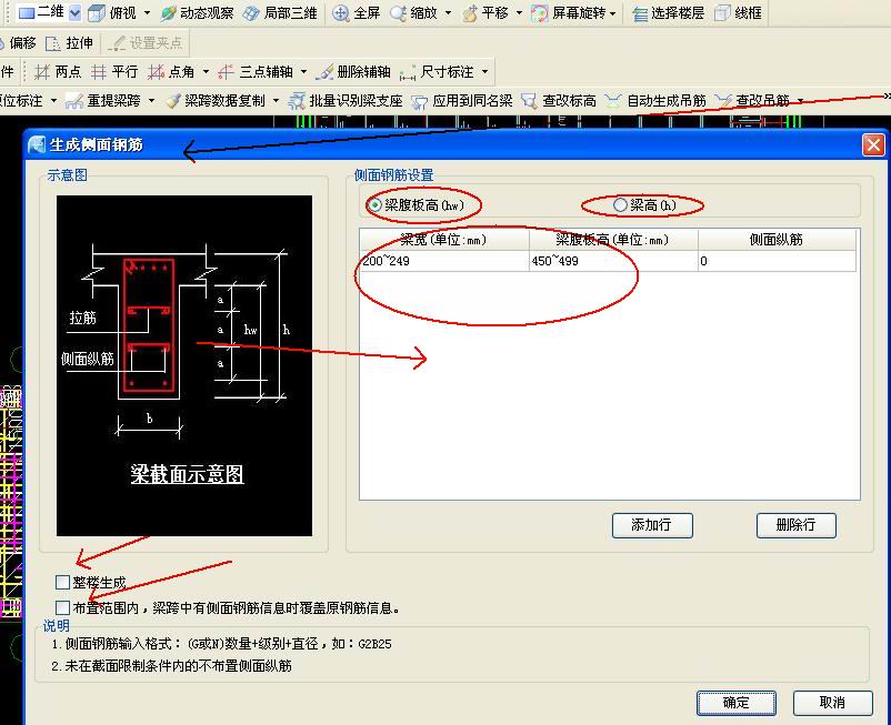

請問這個生成腰筋怎么會自動生成這種的了
陳工 鉆石專家
答題: 202455 被贊: 47702
方法如下:無法生成有加號的,特殊的位置,手工在表格中處理。
首次提交 2024-04-08 15:29:54 最近修改2024-04-08 15:31:42 (修改過1次)
天涯浪子 鉑金專家
答題: 52270 被贊: 16368
腹板高度不對
