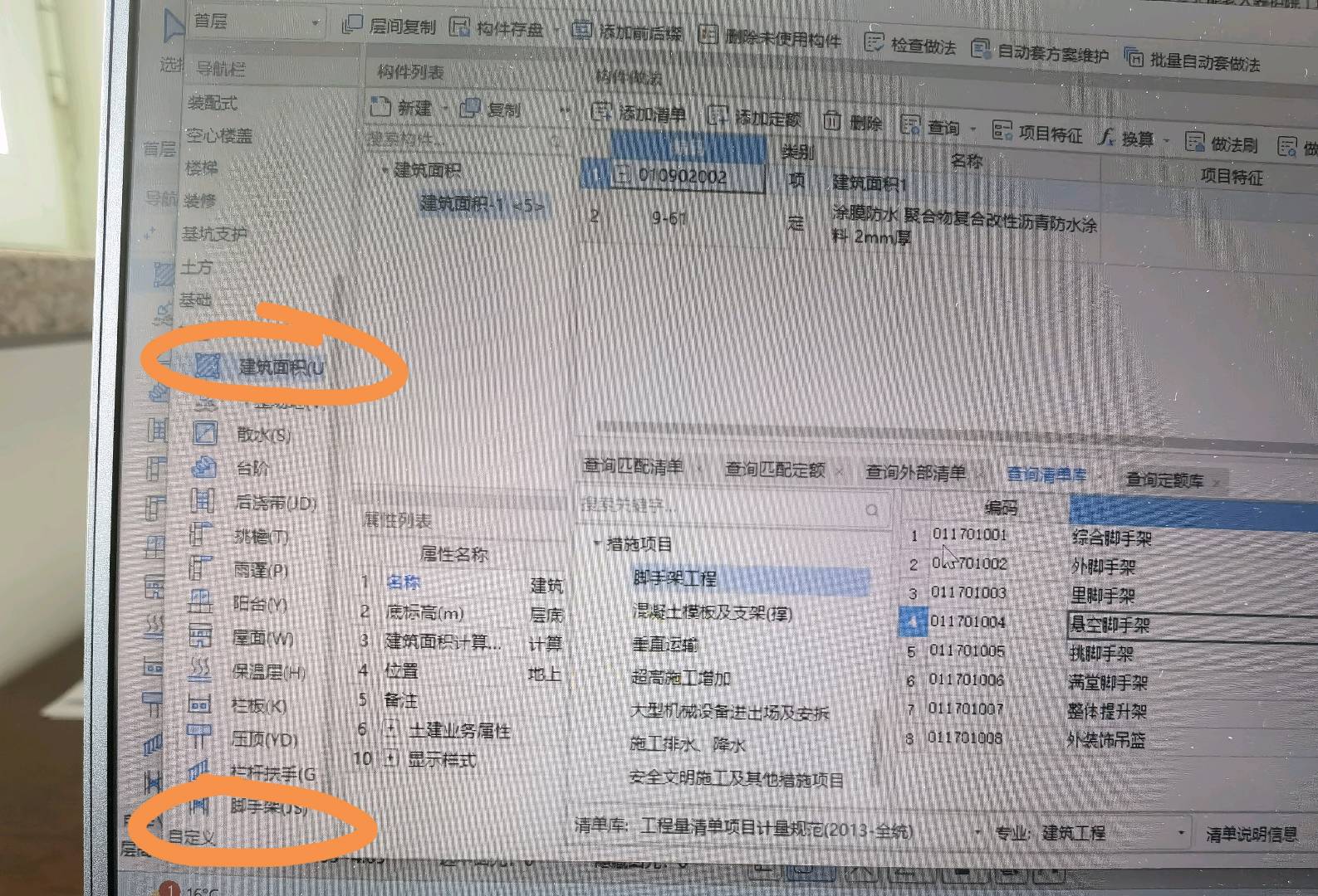

  • 請問,“腳手架”和“垂直運輸”這兩項是在建筑面積里套還是在腳手架里套呢
    垂直運輸
  • 建筑面積
    2024-04-08 10:15:27
  • 垂直運輸在建筑面積里面
    腳手架看你選用的是哪個類型的腳手架。
    2024-04-08 10:26:26
  • 要查看你用的定額規則,腳手架如果不是綜合腳手架,那就在腳手架構件中列,或提取砌體墻、內外墻裝修構件中的腳手架量;如果是綜合腳手架就用建筑面積的量
    建筑的垂直運輸用建筑面積的量
