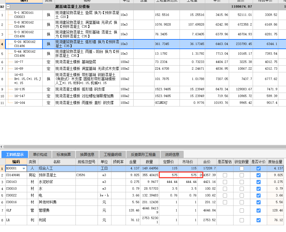

王詩潤 2024-04-07 17:31:16 | 海南省 土建結算計價軟件GCCP | 81查看 1回答
牛仔 專家
答題: 1545 被贊: 435
無影響,材料價不是總價措施費的計算基數。
2024-04-07 17:51:43
泵送費、混凝土外加劑取費問題
甲乙雙方談定了泵送費單價,并沒有約定記取方式。由于價差不參與取費,導致出現這個問題:如果把泵送費加入混凝土單價中,這樣就會只記取了泵送費的稅金,不會參與措施費記取,如果以補充材料單獨列項,這樣就會參與組織措施費的計算,請問哪種方式正確?外加劑也同理。2019-03-25 17:19:22 補充詳細說一下,安全文明、臨設等組織措施的取費基數是分部分項和技術措施費合計,再減人才機價差。1、泵送費加在混凝土單價中,泵送費只記取稅金。2、泵送費以補充材料單獨列項,這樣定額材料基價就等于市場價,就會記取組織措施費和稅金。
