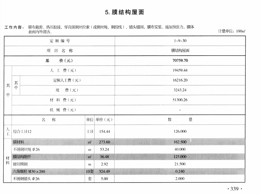

  • 求問(wèn)膜結(jié)構(gòu)屋面這個(gè)定額為什么人工費(fèi)會(huì)如此高,他是否包括了梁結(jié)構(gòu)的人工費(fèi)與材料費(fèi)。
    定額屋面
我來(lái)答  邀請(qǐng)別人來(lái)回答
 提醒提問(wèn)者

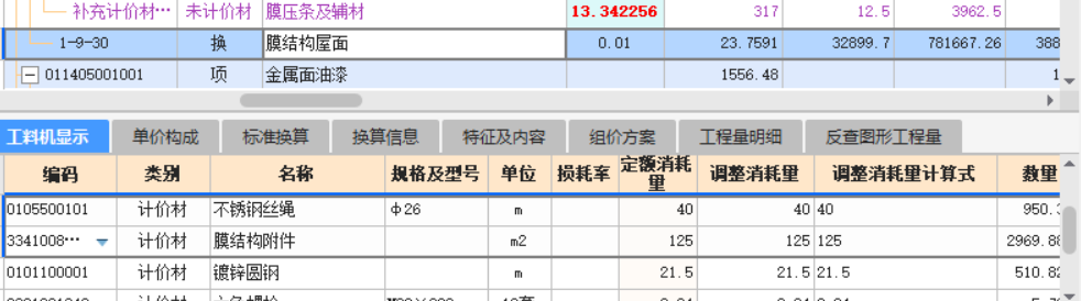

  • 定額分析里,材料費(fèi)占比最大, 然后這個(gè)清單是按投影面積計(jì)算的。  定額子目不包含鋼結(jié)構(gòu)部分。

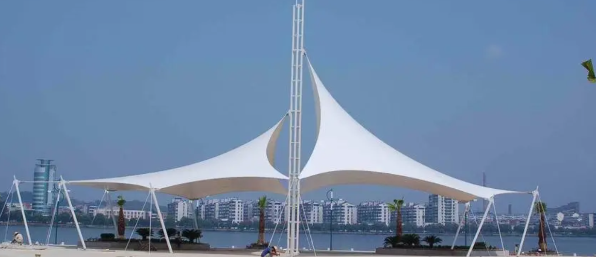

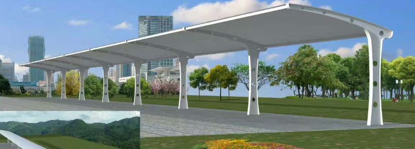

    根據(jù)實(shí)際物體也可自行考慮調(diào)整。 定額應(yīng)該是代表的下圖1這種復(fù)雜型的。  實(shí)際可能是較為簡(jiǎn)單的車棚圖2.
